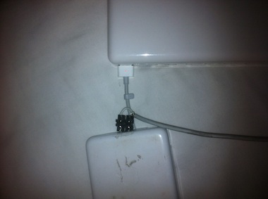

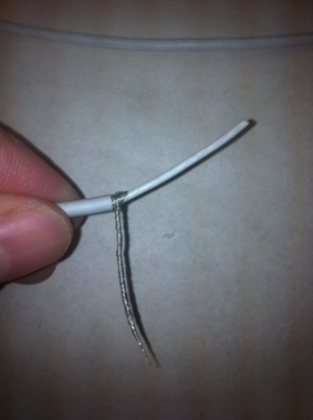

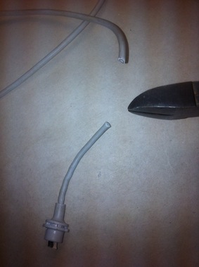

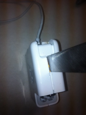

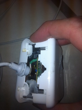

Hier soir le chargeur de mon MacBook fini par rendre l'âme. Depuis deux jours, il fallait trouver la bonne position du fil pour faire le contact
voici comment j'ai procédé :
Ouvrir le chargeur avec un ciseau à bois. ne pas avoir peur de taper c'est du solide

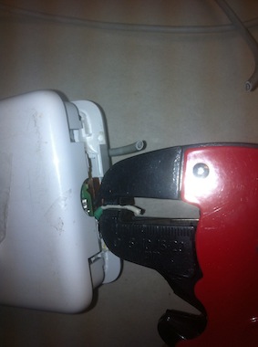

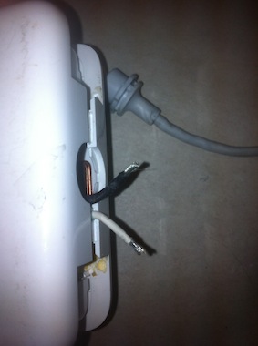

Une fois ouvert bien dégager les deux câbles qui sortent du chargeur. ils sont très court

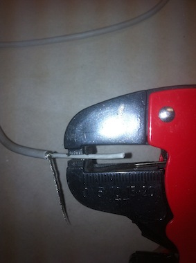

Après avoir coupé en laissant le plus possible de fil, les dénuder
Couper le morceau de cable défectueux
Le dénuder délicatement pour ne pas abimer la gaine blindée qui fait également office de contact, puis l'enrouler

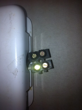

Dénuder également le second fil
Y brancher deux petits dominos
Brancher également le fil sur les dominos. et ça marche !
Enrouler avec du scotch d'électricien le raccordement et le chargeur, car une fois ouvert ce dernier ferme mal.
