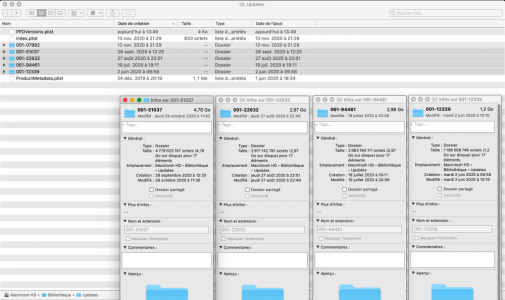

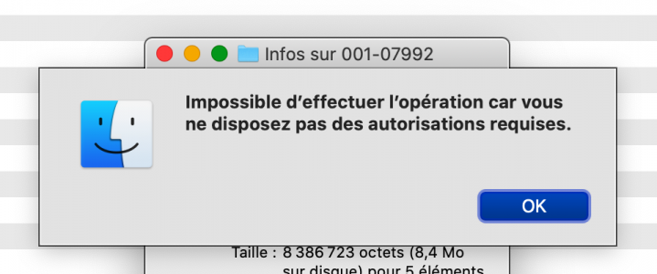

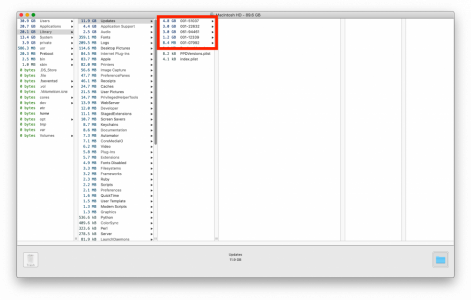

Je déterre ce sujet car je rencontre le même souci que xpmacosx : je n'ai pas l'option pour supprimer les dossiers en question. En essayant de modifier les droits, j'ai un message d'erreur. J'ai mis les captures en pièce-jointe.
Le problème, c'est que je n'ai plus trop d'espace dans mon mac, donc je ne peux plus utiliser Photoshop par exemple ; j'ai même eu un souci pour utiliser Mail aujourd'hui car je n'avais plus du tout de place...
Quelqu'un pour m'aider ?
Merci d'avance

Updates appartient à root (system). Idem pour son contenu.
(Edit)
En fait, laisse béton, le blocage est au niveau du SIP.
Une fois que cela sera fait, tu pourras changer le propriétaire des répertoires que tu veux supprimer.
