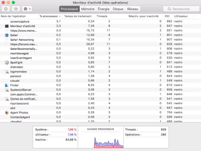

Liste nous les process en cours quand ta machine se met à chauffer (avec le Moniteur d'activité).

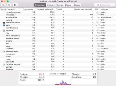

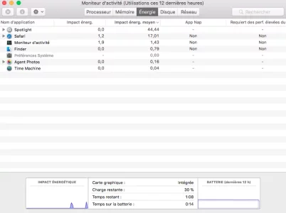

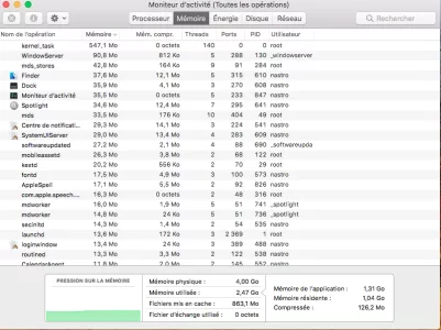

Voici les captures d'écran après installation du moniteur d'activités

Il n'y a aucune anomalie dans les processus pouvant éventuellement provoquer une surchauffe. De plus, une surchauffe s'accompagne du déclenchement des ventilateurs, ce que tu ne mentionnes pas.

Il serait intéressant de voir les process de Toutes les opérations (au lieu de Mes opérations ;))

Tes captures du moniteur d'activité ne montrent rien. C'est bien beau de montrer l'utilisation processeur, c'est mieux de classer cela pas % décroissant d'occupation, justement, pour qu'on puisse y voir quelque chose.
