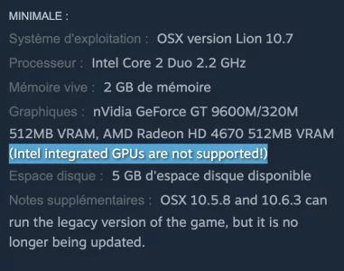

La raison est simple...
donc c'est un peu mort...
Comme (presque) tous les macs de ces dernières années (à part haut de gamme), graphismes intel intégrés. Je me demande si ça tourne sur M1..., mais comme le jeu n'est plus à jour sur mac, à moins d'avoir un mac avec carte graphique dédiée, c'est mort
Et merde... Merci, je me doutais d'un truc du genre après avoir lu la log. Ils font vraiment ch.er, d'autant que franchement - à moins que les versions récentes du jeu aient changé la donne - les graphismes et l'animation ne demandent pas une grande puissance graphique.
