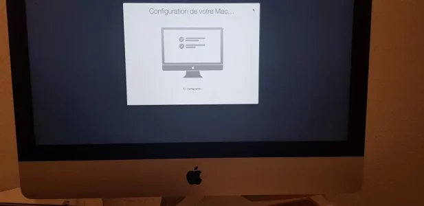

Pourquoi l'installation se bloque sur configuration de votre iMac
(voir piece jointe)
Éteins ton Mac de force (pression continue sur le bouton d'alimentation). Puis rallume-le et laisse-le démarrer tout seul -->
- tu n'auras qu'à dire ce qui s'est passé...​
c' est bon il a redémarré et réinstallé la configuration:
Maintenant tout est normal
