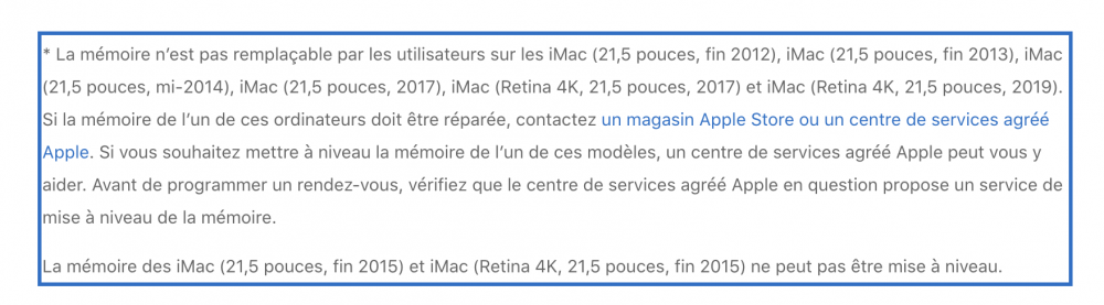

La RAM est soudée, tu ne peux pas en ajouter.
C'est vrai, j'ai vérifié. Cependant un centre agréé de services Apple peut aider à "mettre la mémoire à niveau" en cas de besoin. J'achète mes mac dans un de ces centres. Les techniciens y sont très compétents. Mais pour l'instant tout fonctionne bien sur mon appareil. Je me renseigne ...au cas où.

Si tu as bien ce modèle-là... https://fr.ifixit.com/Device/iMac_Intel_21.5"_Retina_4K_Display_2019 ...la mémoire n'est pas soudée... https://fr.ifixit.com/Tutoriel/iMac...K+Display+2019+RAM+Replacement/136306?lang=en ...ce sont des barrettes mémoires classiques, mais il faut ouvrir complètement l'iMac, car un 21,5" ne possède pas de trappe à l'arrière comme sur un 27". Et ce n'est pas une mince affaire, car il faut tout démonter pour retourner la carte mère et retirer le cache à l'étape 62.
Je sais que ce serait cher et compliqué, mais là où j'ai acheté mon mac (un centre agréé qui a plus de 20 ans) les techniciens sont très compétents. Mais pour le moment je n'ai pas besoin de mémoire. Ma machine est rapide bien que dans mon secteur la fibre ne soit pas encore arrivée, mais la liaison adsl est très bonne et je me connecte Ethernet. C'est simplement "au cas où..."
