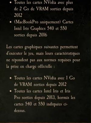

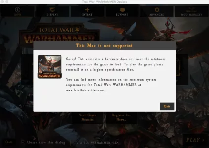

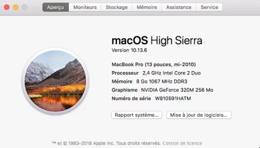

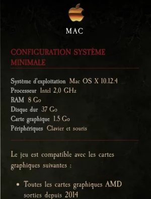

J'ai acquis le jeu vidéo Total War : WARHAMMER, malheureusement le jeu ne se lance pas au prétexte que la version de l'OS ne supporterait pas le jeu. Or j'ai vérifié, la configuration minimale est sensée tourner sous mon OS.
Ci-joint le message d'erreur, en Anglais, que je peux traduire si besoin, la configuration officielle minimum, ainsi que ma configuration mac.

Problème de carte graphique.
C'est le hardware qui pose problème (c'est le sens du message d'erreur) et tu n'as pas de carte graphique dans ta machine,juste un chipset graphique Nvidia qui date de 2010…
Réactions: pouppinou
Ah, ben finalement, c'est moi qui ait besoin d'une traduction ! J'avais cru comprendre que ma carte graphique passait, mais non, c'est un chipset, je ne connaissait pas. Ok.
