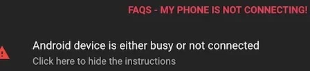

Depuis, (coïncidence ?) les appareils Android me disent se charger (donc connexion physique reconnue),
mais côté Mac, transfert de ficher impossible pour Android File Transfer qui déclare « aucun appareil Android trouvé ». :sorry: :mad:
Pas mieux pour OpenMTP
