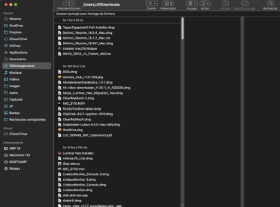

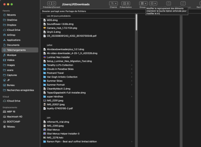

normalement le bouton "grouper" règle ce mode:
    45,4 KB · Affichages: 15
    45,3 KB · Affichages: 14
