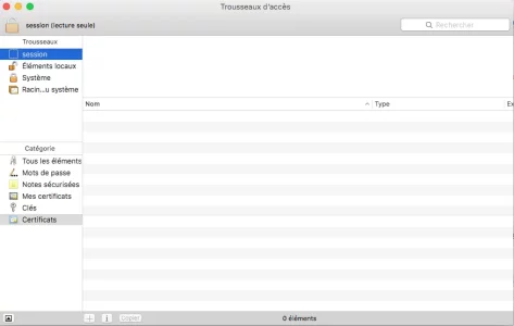

Précision : le compte session est désormais passé en "lecture seul" (Cf. Image jointe)

Je fais une parenthèse. Peut être est-ce juste un problème de droit sur votre fichier login.keychain ... ?
Le fait de l'avoir déplacé y est pour quelque chose ..

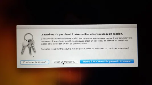

Alors j'ai procédé aux étapes. Seulement au redémarrage, après avoir entré mon code de session, un fenêtre est apparue (cf ci-joint), avant même que le bureau ne soit lancé. J'ai cliqué sur "créer un trousseau". Une fois sur le bureau, je note que le problème persiste. (i.e. lorsque je rentre un nom de wi-fi : impossible de stocker dans le trousseau)
