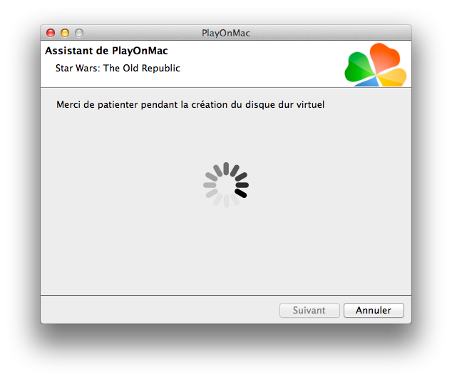

- Choisissez Star Wars: The Old Republic, cliquez sur Installer. L'assistant suivant se lancera :
- Cliquez sur suivant et suivez les différentes étapes :

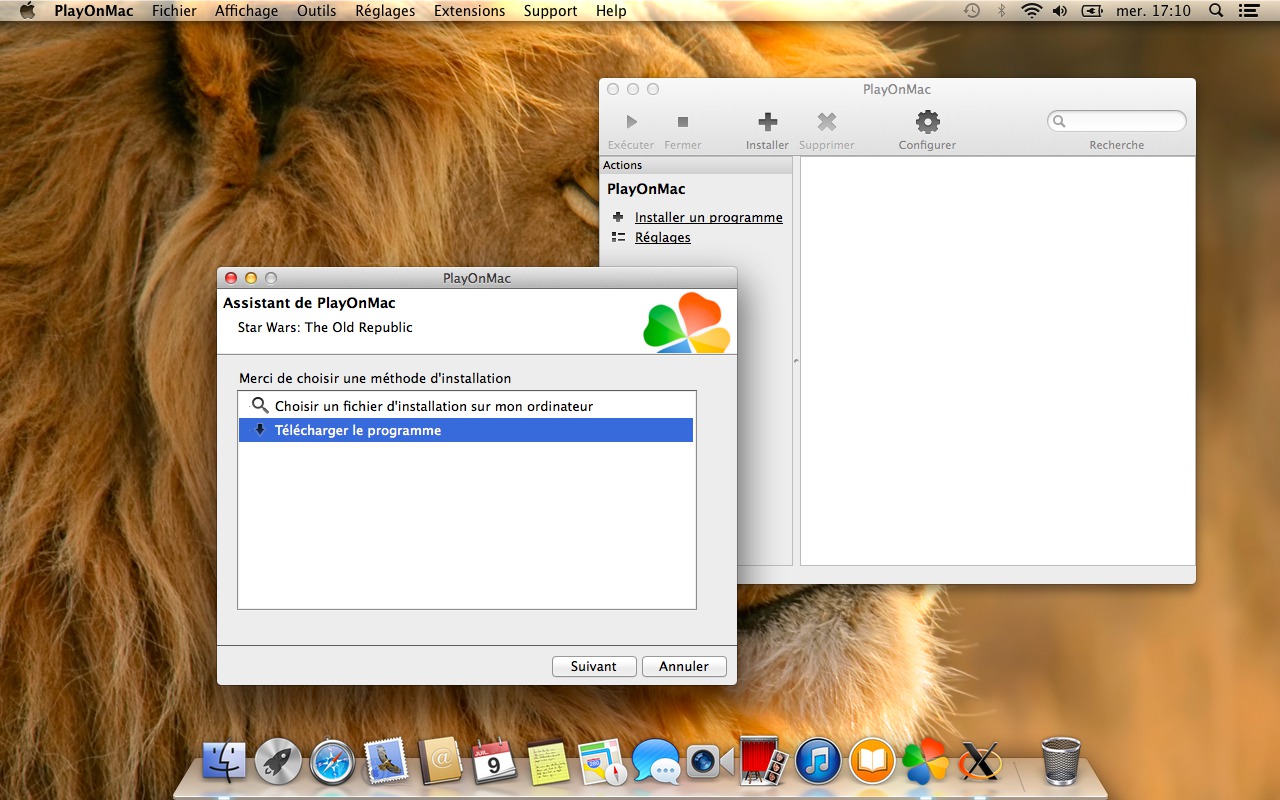

- L'écran suivant devrait apparaitre, choisissez télécharger le programme

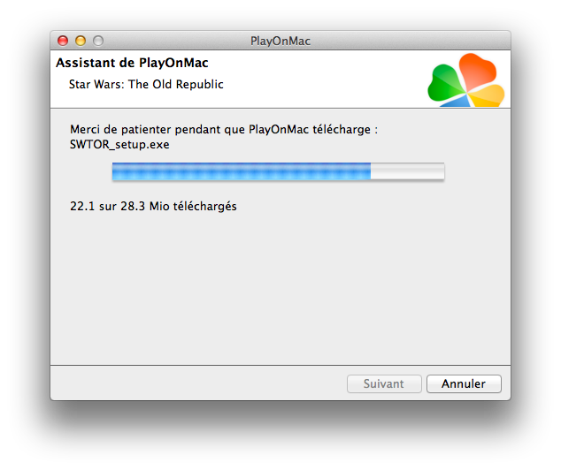

- Le processus d'installation continuera tout seul :

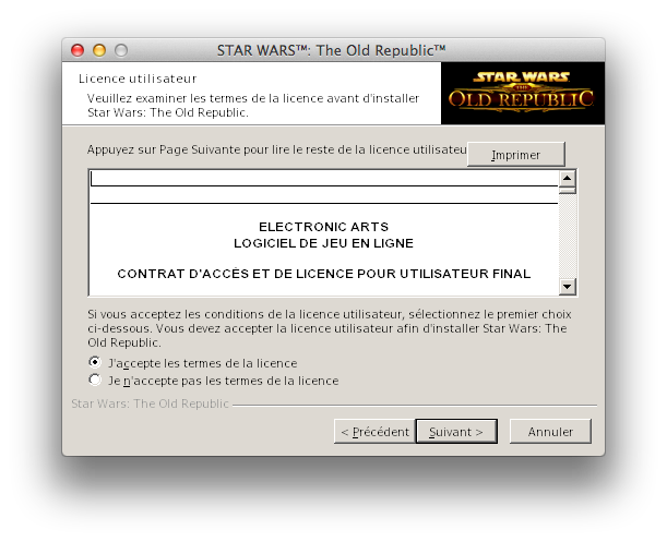

- Le logiciel d'installation ensuite se lancera :
- Laissez l'installation par défaut se dérouler :

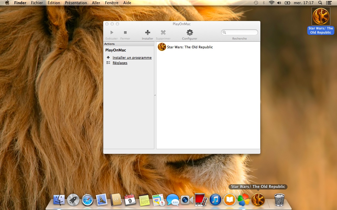

- À la fin de cette étape, le jeu devrait être installé correctement.
Étape 3 : Premier lancement du jeu

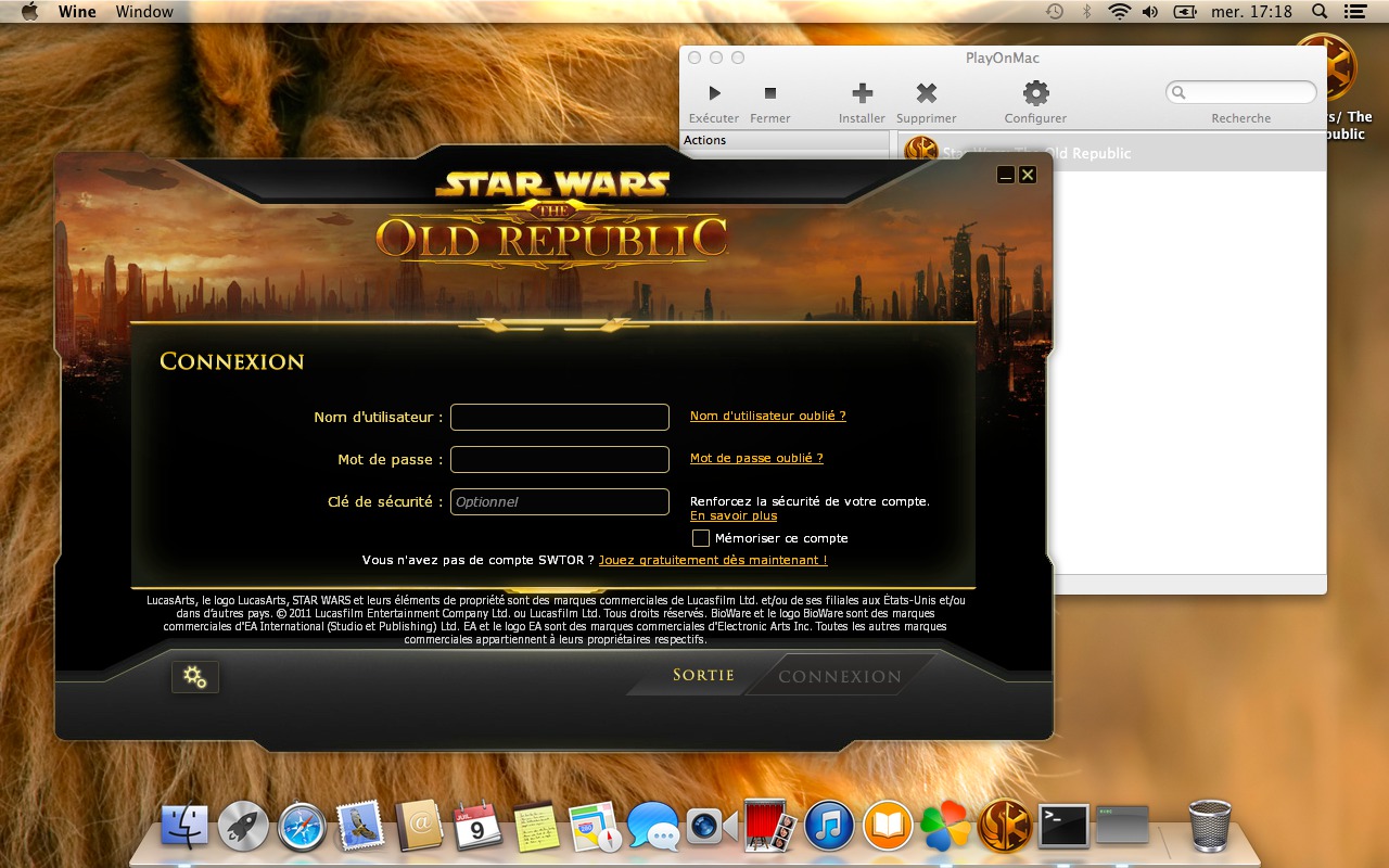

Si tout s'est bien déroulé, vous devriez avoir l'écran suivant :
Double-cliquez sur Star wars: The Old Republic dans PlayOnMac et attendez une trentaine de secondes. Le jeu devrait se lancer pour que vous puissiez terminer son téléchargement. Cette étape est assez longue.
