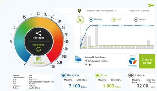

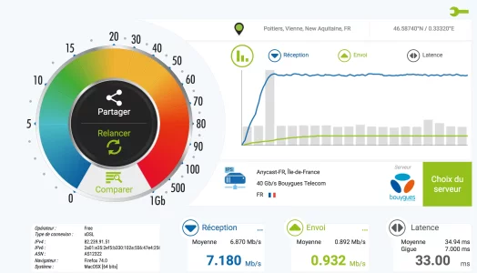

Quelle est la qualité de ta bande passante, car c'est a priori pendant le téléchargement des pilotes/drivers que donne l'impression de ce blocage ? En allant ici... https://www.nperf.com/fr/ ...quels sont les résultats ?
voilà les résultats,
le troisième test est avec la box tv éteinte ( quand je fais mon lancement bootcamp aussi )

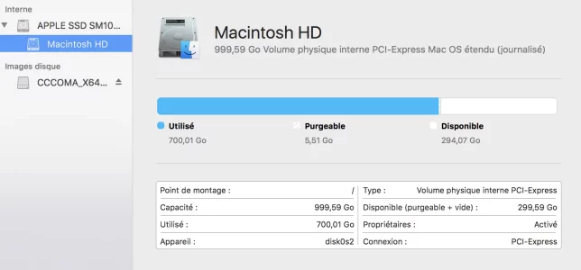

La dernière capture est pour montrer que j'ai 5 go environ purgeable aussi sur le disque...
C'est bien ce qu'il me semblait, avec les serveurs d'Apple et vu la faiblesse de ta bande passante, il faut-être patient et attendre.
Je vais être direct, pour le moment on s'en fout. Déjà, il y a de la lecture officielle... https://support.apple.com/fr-fr/HT206996 ...qui te permettra de supprimer certains éléments, mais par forcément de tout réparer, il y a d'autres raisons.
