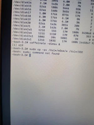

Parfait. Opération clonage.
- passe d'abord la commande :​
caffeinate -dimsu &
  • qui va empêcher le Mac de dormir pendant l'opération
- passe ensuite la commande :​
sudo cp -av /Vol*/*Do*/* /Vol*/DDE
  • respecte les espaces et les astériques * d'abréviation
  • la commande clone Macintosh HD - Données dans Clone
  • une ligne s'affiche par fichier copié
  • la copie suit l'ordre alphabétique des dossiers > sous-dossiers > fichiers
=> si tu vois un défilé de lignes démarrer à l'écran > c'est que le clonage est lancé. Attends jusqu'à l'arrêt du défilé et au retour de l'invite de commande : MacBook-Pro-de-Botiti:~ botiti$ en signal de complétion. Tu peux laisser ton Mac sans surveillance. Préviens quand tout est fini.

Lapsus de ma part : le sudo est indû dans ton terminal de session de secours. Voici la commande éditée :
  • si un défilé démarre => c'est que le clonage est lancé.

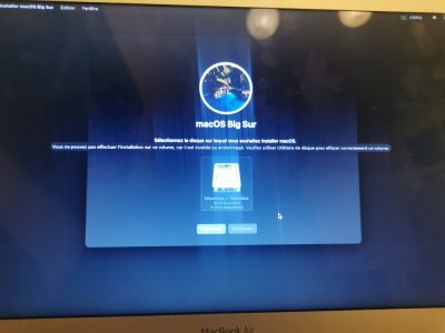

J'ouvre bien sur 4 utilitaires macOS. On me propose de réinstaller macOS Big Sur. J'ai réussi à monter Macintosh HD-Données et j'ai 14,12 Go de disponible. Je ne sais pas si c'est suffisant pour essayer de réinstaller macOS Big Sur ?

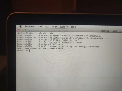

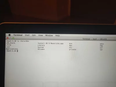

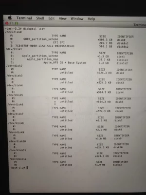

J'ai donc lancé le terminal et lancé les différentes commandes partagées par @macomaniac :
diskutil list
ls /Vol*/Mac*\Do*
Cette commande ne donne rien (No such file or directory), je pense que c'est lié au fait que c'est OS X et pas macOS
ls /Vol*/OS*
bless --info /Vol*/OS*
Auriez-vous une idée pour soit, réussir la MAJ vers Big Sur, soit si c'est trop compliqué, remettre d'aplomb ma session sans perdre les données ?

@ Elfuego
Si tu ouvres une session de secours avec fenêtre des 4 Utilitaires OS X ou macOS > voici comment tu vas pouvoir fournir ici les informations de base (tuto) -->
- aucune option de la fenêtre de 4 Utilitaires OS S ou macOS lancée => va à la barre de menus supérieure de l'écran > menu : Utilitaires > sous-menu : Terminal.​
Dans la fenêtre ouverte > saisis la commande informative (ce qui est inscrit sous Bloc de code) :
diskutil list
  • une série de micro-disques correspond à des images-disques créées en RAM à l'occasion du démarrage en mode Recovery > dont les volumes sont montés en lecture & écriture à l'espace de dossiers de l'OS de secours qui leur servent de points de montage. Ce qui permet pendant le fonctionnement de cet OS relevant d'un volume monté en lecture seule > à des écritures de s'effectuer à l'espace des dossiers où se trouvent montés les volumes des images-disques de la RAM. Ces images-disques s'effacent à l'extinction ou au re-démarrage.
=> ces informations montreront la configuration logique de ton disque.
Note 1 : si tu ne peux pas poster via le Safari de la session de secours (ça arrive) --> poste une photo du tableau (à partir du commencement = le disque /dev/disk0 ou disque physique interne) - tu as un bouton : "Joindre un fichier" en bas de cette page.
