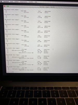

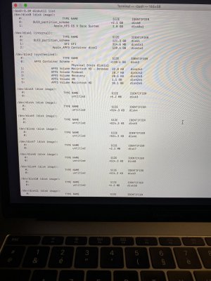

Désolé de vous déranger mais j’ai le même souci que les personnes au dessus, j’avais un souci de Wi-Fi alors que mon MacBook était sous Catalina (apparement le problème est connu). J’ai supprimé tous les fichiers de mon disque avec l’utilitaire adéquat et je souhaitais réinstaller macOS en valeur d’usine… Cependant j’ai l’impression que mon formatage ne fonctionne pas avec les commandes déjà citées dans ce post… voici les photos des résultats des commandes tapées dans le terminal… Avez-vous des suggestions s’il vous plaît ?
Merci d’avance,
    80,4 KB · Affichages: 106
    91,2 KB · Affichages: 103
    155,5 KB · Affichages: 97

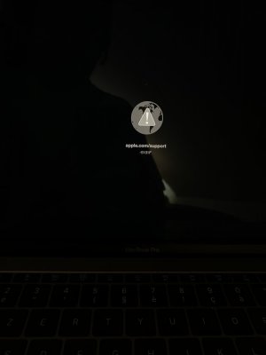

Et si tu démarres par internet via les 3 touches ⌘⌥R (command option R) => est-ce que tu arrives à ouvrir une session de secours Big Sur ?
- note : les composants de réinstallation de Sierra sont invalides sur le serveur Apple de récupération.​
Après la manipulation j’ai un message d’erreur -5101F, j’ai tenté de redémarrer ensuite en faisant SHIFT+OPTION+COMMAND+R mais rien à faire, on me propose toujours Sierra en session de secours. :(
    9,9 KB · Affichages: 74
