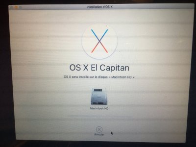

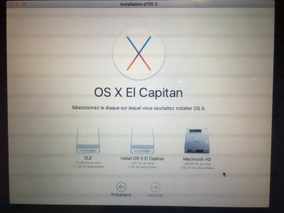

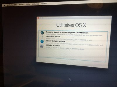

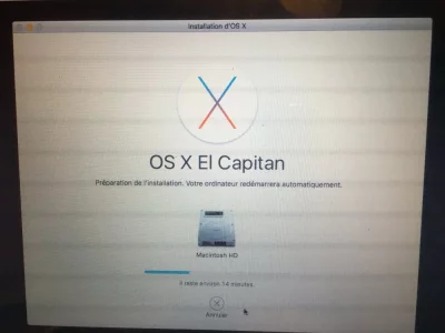

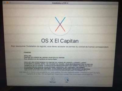

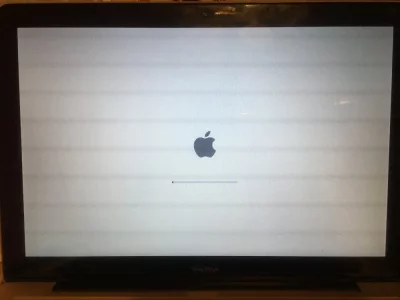

- redémarre (Menu  > Redémarrer) > la touche "alt" tenue pressée pour obtenir l'écran de choix du volume de démarrage. Choisis : Install OS X El Capitan (ci-devant : BOOT) > démarre dessus. Attention ! le démarrage sur un volume d'installation d'El Capitan résidant sur le disque d'une clé peut prendre au-delà de 6'.​
Tu vas récupérer : soit un écran de type session de secours (4 Utilitaires OS X) comme celui que tu viens de quitter > soit une interface d'installation directe (ça dépend des Mac avec les modèles anciens). Lance l'option : "Installer OS X" (ou l'installation directe)> et choisis Macintosh HD en destination lorsque cela te sera proposé. Tu n'auras qu'à dire comment ça s'est passé...

Appliqué à la lettre :) Je n’ai plus qu’à faire preuve de patience ! … À suivre

Tu vas pouvoir en fin de démarrage paramétrer le Mac > puis créer une compte utilisateur et ouvrir sa session.
- un conseil concernant ta clé USB : tu pourrais la garder en l'état > avec son petit volume d'installation d'El Capitan de près de 8 Go (au cas où...) > et le volume CLE de 24 Go dont tu peux te servir pour des fichiers à ta guise.​
Oh ! Quel soulagement de pouvoir garder ce petit volume précieux ! Mais quel joie de pouvoir tout autant profiter des 24 Go en espace libre de stockage. C’était une interrogation que je gardais pour la fin mais vous y avez pensé et anticipé la réponse !!!
