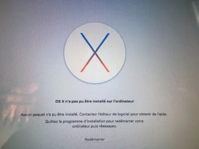

Sujet unique Une erreur s’est produite lors de la préparation de l’installation...

Super clair. Merci beaucoup. Je lance la première étape. Si j'ai une question en cours des suivantes, je reviendrais vers toi. C'est parti !!!
Ça devrait finir dans 4 heures
L'installation n'a pas terminé, je suis arrivé le max était éteint. J'ai démarré normalement. Il m'a demandé le mdp session et ensuite barre de chargement normale puis fenêtre d'installation OSX qui disait installation sur Macintosh HD reste 17 minutes puis plantageFF891864-ABC6-4B8B-89D6-57CCDC60AE61.webp
Redémarre > les 2 touches ⌘R aussitôt pressées pour réouvrir la session de secours -->
- tu récupères bien l'écran aux 4 Utilitaires OS X ?​
