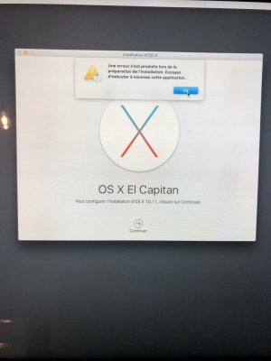

Sujet unique Une erreur s’est produite lors de la préparation de l’installation...
Alors je n'ai pas la possibilité de choisir le disque Macintosh HD car il n'apparaît pas. Si je fais alt au démarrage j'ai toujours le choix entre OSX installer ou un autre disque qui est caché par mon écran défecteux. J'ai retenté quoi qu'il en soit les deux disques et pour l'un ça lance l'installation qui ne veut pas se terminer et pour l'autre j'aboutis à l'utilitaire OSX. À partir de ce moment comment je peux faire ?

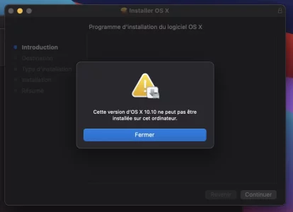

J'ai monté le disque, je double clic sur le .pkg et voici ce qu'il me dit (cf capture) :

Ton MacBook Pro est trop récent pour supporter l'installation de Yosemite. Avise alors ici la formidable logique segmentaire d'Apple -->
- comme ton Mac ne supporterait pas l'installation de Yosemite => il t'est interdit d'y finaliser la récupération d'un installateur de cet OS. Comme si > possesseur de plusieurs Mac ou membre d'un cercle familial détenteur de plusieurs Mac (dont un à réinstaller) => tu n'aurais pas besoin de cet installateur de Yosemite pour confectionner une clé d'installation démarrable destinée donc à un autre Mac compatible actuellement en souffrance. Besoin donc d'utiliser une machine récente pour rescaper une machine ancienne. Tout le crétinisme d'une idéologie isolant les individus et leurs machines privées abstraction faite d'une logique de "coopération altruiste".​

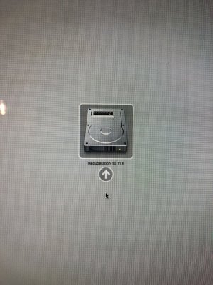

Voici les manipulations de ce soir :
- J'ai redémarrer mon iMac et appuyé sur la touche "alt" et j'ai eu l'écran que tu vois en Image-1.
Je suppose que c'est ma clé bootable non ?
- J'ai essayé d'installer El Capitan et j'ai eu l'écran que tu vois en Image-2
=> Echec
  • J'ai redémarrer, puis ai changé la date via la console pour remonter en 2016.
  • Tenter de réinstaller El Capitan et toujours sans succès.
Je ne sais pas quelle solution essayer... :(
