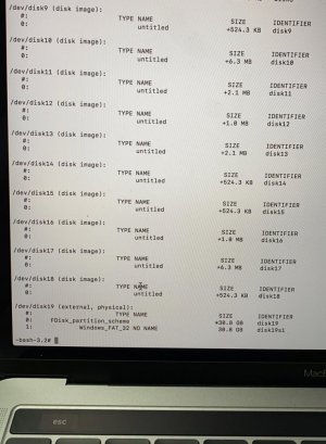

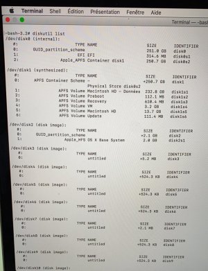

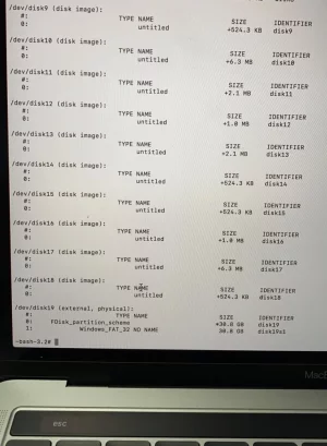

@ Cass
Tu branches la clé à ton Mac. Tu attends quelque secondes que le disque soit connecté. Tu passes une commande :
diskutil list
  • et tu postes le tableau des disques => que je voie la clé
On va cloner le volume de secours démarré à la clé > démarrer ton Mac sur la clé > supprimer alors l'apfs interne => et tu pourras réinstaller.
@ macomaniac
Voici le retour :
    119,2 KB · Affichages: 36
    83,4 KB · Affichages: 22

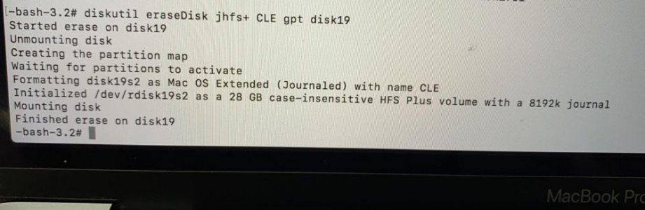

@ Cass
Passe la commande :
diskutil eraseDisk jhfs+ CLE gpt disk19
  • qui réinitialise la clé : table GPT > format jhfs+ > volume CLE
Poste le retour.

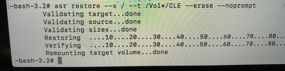

@ Cass
Parfait. Enchaîne avec la commande :
asr restore --s / --t /Vol*/CLE --erase --noprompt
  • la commande appelle l'utilitaire asr (apple_software_restore) a restaurer le volume de secours OS X Base System démarré (désigné par son point de montage /) => au volume CLE. CLE va être reformaté > renommé OS X Base System comme la source > cloné en mode bloc d'un OS de secours de 1,3 Go > rendu démarrable à la fin par l'inscription d'un chemin de démarrage sur son en-tête. 2 passes : Restoring > Verifying > la progression en chacune marquée par tranches de 10%
Poste le retour quand tu auras récupéré -bash-3.2# en signal de fin.
@ macomaniac
voici le retour
    48,3 KB · Affichages: 19
@ Cass
Tu as séparé les -- de erase alors qu'il faut écrire : --erase.
- repasse la commande :​
  • et poste le retour.
@ macomaniac, j’ai modifié mon précédent message mais nos réponses se sont croisées
    48,3 KB · Affichages: 15

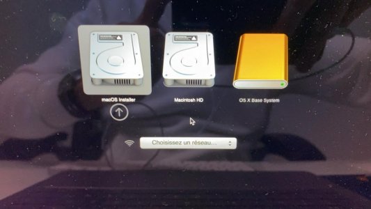

@ Cass
Parfait -->
- redémarre > la touche "alt" pressée pour obtenir l'écran de choix du volume de démarrage. Choisis : OS X Base System > démarre dessus.​

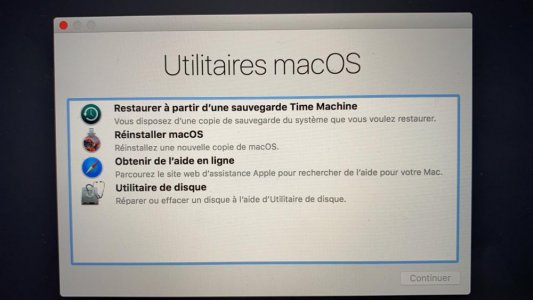

Récupères-tu le même écran affichant une fenêtre de 4 Utilitaires macOS ?

@ macomaniac, oui, j’arrive sur la fenêtre avec les 4 utilitaires
    35,8 KB · Affichages: 38
    52,3 KB · Affichages: 31
