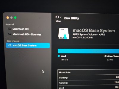

Si tu lances l'Utilitaire de disque (fenêtre des 4 Utilitaires macOS) => le volume-Système : Macintosh HD est bien affiché en noir = monté ?
@ macomaniac, Oui je crois bien.
Vous trouverez ci-joint une image des deux volumes.

@ kurkotain
Ton dispositif Catalina ne peut pas être redémarré. Il faudrait cloner le volume-Données => à un disque dur externe pour sauvegarder les données. Puis reformater l'apfs > réinstaller l'OS > enfin voir comment récupérer les données du clone.
