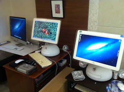

En tous cas, pour moi c'est peut-être la conclusion d'un fil commencé il y a 6 ans presque jour pour jour, puisqu'il est peu probable que j'investisse beaucoup désormais dans la remise à jour de mes Tournesols = un remplaçant vient d'arriver !
Mais les 2 Tournesols vont quand même rester en service... :cool:

J'ai fait un socle devant l'iMac pour lui coller un écran de 19.
Il revit, mais c'est pas bien beau… :siffle:

Décidément.... il avait de la gueule ce tournesol!
Même à côté du tout nouvel iMac, il n'a rien de ridicule, bien au contraire!
