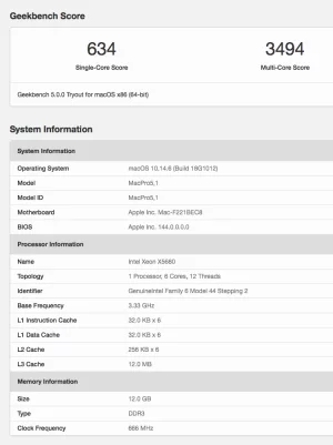

D'ailleurs je me demande si il n'existe pas une commande Terminal pour connaitre la ref exact du CPU?
J'ai été voir dans le terminal:
jcnoel$ sysctl -n machdep.cpu.brand_string
Intel(R) Xeon(R) CPU X5680 @ 3.33GHz
et sinon une petite capture d'écran Geekbench
eh eh de même et copiant-collant ta phrase ;-)
