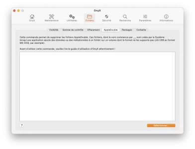

Afficher les fichiers cachés tout simplement, qui est un réglage dans Onyx, qui te fera voir les fichiers "invisibles" sur le disque externe. Mais ils seront recrées à chaque fois. Donc pas vraiment utile de s'embêter avec.
Avec OnyX on peut effacer les fichiers sur les clefs USB... je ne l'aurais pas proposé si ce n'était pas possible. Capture d’écran 2023-07-15 à 13.16.26.png
Je n'avais encore jamais exploré Onyx à part "Maintenance" avec "Réglages par défaut"…

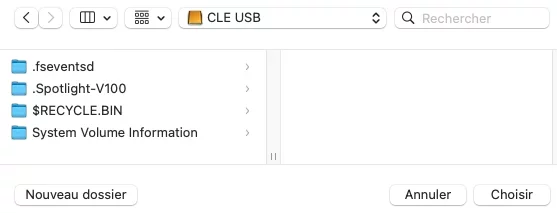

Maintenant je viens de tester, comme le montre la copie d'écran sur une clé USB formatée MS-DOS (FAT32), et voici les dossiers bizarres.
Deux invisibles (avec le point devant), un avec $ et le quatrième appelé "Systeme Volume Information".
Aucun avec "_"
Comment les supprimer pour de bon ?
Les deux premiers (invisibles) reviennent à chaque fois que je mets le clé :confused:
Maintenant j
Une fois la manip de suppression faite il ne faut pas remettre la clef sur le Mac... mais sur ta TV...
