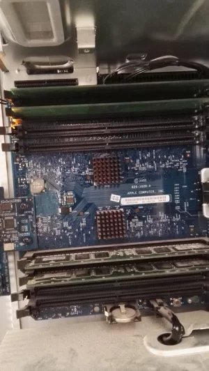

bonjour ,
je suis novice en mac mon premier
je viens de récupérer un ordinateur power mac G5
j'ai voulu changer les barrettes de RAM et depuis que j'ai voulu les changer le mac fait du bruit au niveau du ventilateur
et lors de son démarrage il fait deux sons comme un téléphone.
Alors je sais pas si les ram sont bien placé
en hau 2 de 1 giga et en bas 2 de 256 mo
merci pour votre aides

bonjour Sly54
je confirme c'est bien 2 beep et tout les ventilateurs tourne à grande vitesse et mon écran reste noir
j'ai huits slots pour les rams
donc 2 de 1 giga que je en haut des slots
puis 2 de 256 mb que je mes en bas
et j'ai beau tout inverser rien ne vas
Il me semble que tes deux nouvelles barrettes qui sont en haut de ta photo (elles doivent-être identiques ;) ) devraient se trouver sur les deux slots vides juste en dessous.
Si ça ne fonctionne pas c'est peut-être un problème de compatibilité entre les vielles 256 Mo et les 1 Go, tu peux essayer de virer les anciennes et mettre les nouvelles à la place pour voir si avec 2 Go ça fonctionne.
