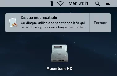

J'avais téléchargé le module "Installer macOS Big Sur" depuis Macintosh HD.
Je l'ai lancé et sélectionné une partition d'un SSD.
Au cours de l'installation j'ai vu un écran mauve… puis aperçu l'ancien écran "Panic Kernel" mais trop rapidement… Le ventilo du Mac mini fonctionnait !
Puis l'installation a continué. Maintenant je me retrouve avec une vidéo atroce !
Sur la cession que j'avais baptisé "Big Sur" je me retrouve avec une nouvelle appellation de cette partition "Big Sur - Données" affublé d'un volume "Update" qui est sur le bureau.

et je ne peux booter sur Big Sur évidemment.
Donc carte vidéo grillée… ?
Je vais tenter de reformater puis de réinstaller Mojave sur mon disque dur interne malgré le message en pièce jointe.
Avec ma clé USB ou depuis cmd+R ? c'est la question que je me pose…
    6,8 KB · Affichages: 117
Problème réglé.
J'avais mis ma clé USB en redémarrant Macintosh HD avec "alt", je pensais ainsi n'avoir à choisir que la clé mais non, le DDE contenant Big Sur apparaissait alors qu'il n'était pas dans les Préférences système/Disque de démarrage. Je l'ai ouvert, lui ai coupé le son, puis redémarré après l'avoir déconnecté.
Depuis Recovery de ma clé USB, j'ai reformaté Macintosh HD puis réinstallé Mojave.
Tout est revenu normal. Plus d'écran mauve.
Du coup j'ai reformaté Samsung X5 dans l'attente d'une explication.…
