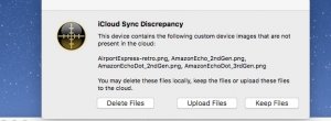

Je suis avec Numéricable. Je check tous les jours avec IP scanner depuis qqs temps, sans constater d'anomalie, et à l'instant il vient de m'afficher ce message ( avant de me donner les IP connectés ). Je n'ai pas de borne airport et je ne me suis pas connecté sur amazon depuis qqs jours, et sans prendre de screenshot de l'appli ... J'avais oublié de dire que la seule fois de ma vie où je me suis fait hacker mon compte Facebook, ça a été ici, au moment où le voisin a commencé à me casser les c....

Est-ce que je dois m'inquiéter du message d'ip scan concernant le airport ?

Sinon pour le message d’ip scan, je ne connais pas cet outil et je ne vois pourquoi il parle de fichiers images *.png ?
Il devrait te sortir une liste d’adresses IP et/ou MAC et ensuite à vous de voir si ces adresses correspondent à votre matériel ou à celui du voisin.
