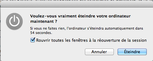

bonjour,
J'ai quelques petits soucis depuis la dernière maj officielle 10.7.4 :(
Dans un premier temps, quand je redémarre mon mac ou l'allume normalement, mes applications lancées avant ne se lancent plus au démarrage alors que ça fonctionnait très bien avant cette fameuse maj :(
Pourtant, la case est bien cochée...
J'ai aussi essayer de décocher, redémarrer, ouvrir mes applications et redémarrer une nouvelle fois en cochant l'option mais rien n'y fait !
Deuxième soucis, dès que le MbkPRO redémarre ou démarre normalement, la barre menu en haut ne s'affiche pas sauf quelques icônes. Pour voir la barre s'affichée, il me faut changer de bureau et revenir sur le premier bureau pour qu'elle apparaisse.
J'ai déjà essayer de réparer le disque et les permissions mais rien à faire :(
Je précise bien que ces deux soucis sont apparus tout de suite après leur fameuse mise à jour 10.7.4 !
Il se pourrait, que les procédures de lancement soient annulées. Pour rétablir, faire un clic droit sur les icônes des programmes à lancer qui sont dans le Doc :> Option = cocher > Ouvrir avec la session
Pour la barre de menu, pas d'idée, mais pour le redémarrage, comme c'est bien précisé dans la boite de dialogue, la case doit être cochée pour que les applications ne se lancent pas automatiquement et pas l'inverse. C'est ainsi depuis la première version de Lion.
