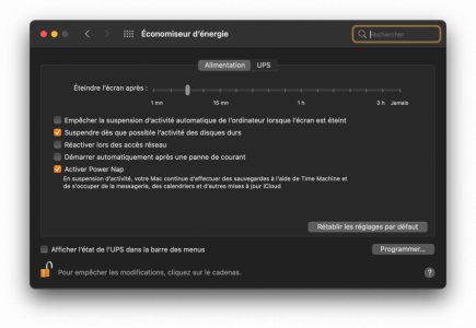

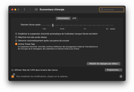

Pourquoi n'ai-je pas "Suspendre dès que possible l'activité des disques durs" ?
Sur mon Mac mini/Big Sur/écran LG j'ai bien cette option, le problème doit être ailleurs chez toi (quel OS, quel écran etc?)
Je vais surement me faire incendier, mais pourquoi une veille ?
Il n'y a plus de veille sur les Mac M1, ils sont toujours actifs.
C'est pour ça qu'il y a seulement les réglages pour l'écran.
Il y a un disque externe? Ou il y a eu une migration depuis un autre Mac.
Car cette option ne semble pas présente sur les Mac M1 et n'a d'ailleurs aucune utilité sans disques externe, puisque le stockage et contrôler par la puce M1, si elle est active le "SSD" (Stockage Flash + contrôleur qui est la puce M1) est aussi actif.
A noter que sur les machines avec la puce T2 (donc avec un stockage fonctionnant un peu de la même façon, puce T2 contrôleur)
L'option n'est pas présente et apparait uniquement si un Disque externe est connecté.

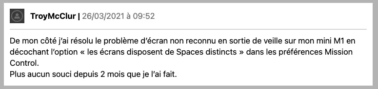

Enfin, le problème de sortie de veille persiste après être de nouveau rentré chez moi - là encore étrange car le problème semblait être réglé hier au soir après avoir décoché l'option dans Mission Control "les écrans disposent de Spaces distincts", la seule différence avec aujourd'hui est la durée de la suspension d'activité - passé une bonne vingtaine de minutes, impossible de retrouver l'affichage de l'écran (!)
Toujours connecté en HDMI ? Là on a exactement le même modèle de Mini M1 toi et moi, donc ça vient fatalement de l'écran, ou du moins de la façon dont il gère les mises en veille et les sorties de veille. Comme je l'ai déjà dit plus haut, avec mon Iiyama je n'ai jamais de problème de ce type (HDMI aussi).
Pareil avec mon Philips en HDMI sur un Mini M1, jamais aucun problème de sortie de veille. D'ailleurs je préfère brancher l'écran en HDMI et éviter d'avoir à mettre un Hub USB-C, qui risque lui aussi d'ajouter ses problèmes...
Réactions: Kolof
Toujours oui - écran entrée de gamme Acer - au pire je serai fixé lundi avec mon LG 4K.
