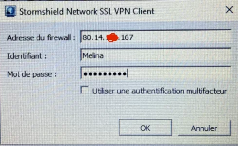

Je vous rappelle que je suis pas du tout informaticien, et que moi simplement pour me connecter au client storm Shield et j’avais cette fenêtres à remplir avec ces 3 paramètres. Là sur OpenVPN Connect je retrouve pas ces même cases à remplir. Je suis vraiment désolé de Manon compréhension, mais c’est vraiment pas un domaine dans lequel je suis à l’aise.

Les 3 paramètres de connexion qu'on vous a indiqués correspondent à une installation via le client VPN StormShield.
Il n'est pas question du fichier .ovpn, car dans ce cas, car tout se fait automatiquement.
