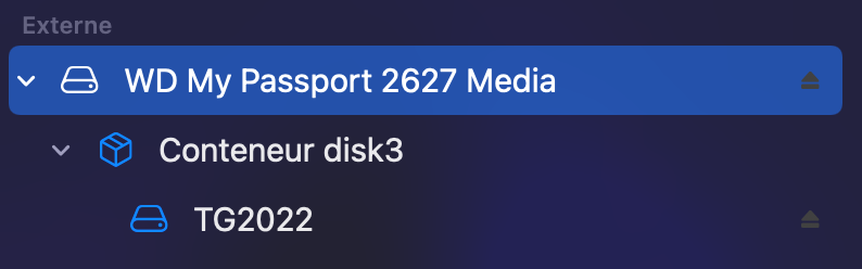

J'ai acheté un DDE WD My passport, 4to, la semaine dernière.
Que j'ai formaté en APFS chiffré, table GuiD.

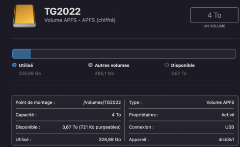

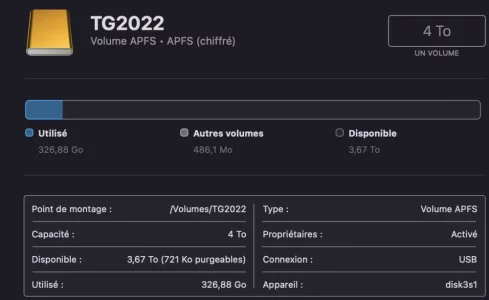

Et hier, catastrophe, le dossier VIDEO (à la racine) de sauvegarde n'apparait plus sur le disque !!!
L'autre dossier (PCPT) et ses sous dossiers sont pourtant toujours accessibles...
L'espace est toujours bien occupé (3,67 / 4 to dispo ) donc j'imagine que les vidéos sont toujours là :oops: mais où ???
et comment les récupérer..
