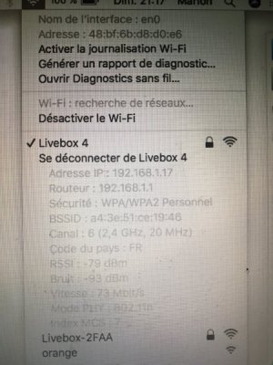

Je n’ai pas d’assistant dans le menu wifi. Sinon j’ai fais un diagnostic dans utilitaire airport, je crois, qui m’indiquait d’éteindre et rallumer la box ce que j’avais déjà fait et que j’ai refait)
    154,7 KB · Affichages: 166
La réception est bonne, il n'y a pas de problème manifeste.
