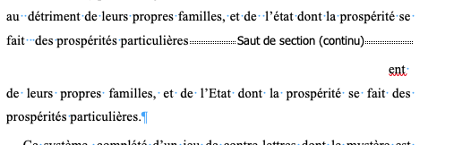

Mais ce p.. de word n'arrête pas de bugger et ça me retarde sacrément.Il a des sautes de paragraphes erratiques et je m'arrache les cheveux pour trouver la formule qui le rendrait plus docile

désolée je suis maladroite. Il faut voir cet espace trop important entre deux paragraphes par moyens d'aller normalement à la ligne , ça fait un gap pas possible- Je viens de tester avec un autre utilisateur et apparemment je ne retrouve pas ce problème : que fait-on dans ce cas-là ?
Èn mode brouillon ça fonctionne aussi.Peut-être faudrait-il désinstaller Word et le réinstaller ?
Non, le test dans une session "propre" permet justement de bien mettre en évidence que ce n'est pas l'application qui est en cause mais que c'est dans les réglages et personnalisations du compte utilisateur qu'il faut chercher l'origine du problème (c'est comme ça dans 99% des cas).
Pour revenir aux réglages par défaut, après avoir quitté Word, il te faut aller dans le dossier ~/Bibliothèque/Containers et supprimer le dossier com.microsoft.Word qui s'y trouve (si tu es sous Big Sur ou Monterey, ce dossier s'affiche comme Microsoft Word, voir l'illustration donnée plus haut le 3 janvier). Puis dans le dossier ~/Bibliothèque/Group Containers/UBF8T346G9.Office/Contenu utilisateur/Modèles et supprimer le document Normal.dotm.

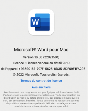

Bonjour et merci Aliboron. Tes indications me sont précieuses et je vais m'y coller tout de suite ; je suis follmeent en retard et il faut que je comprenne très vite d'où ça vient. Encore merci
en PJ la version updatée de mon fameux Word V.: 16.58
