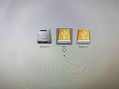

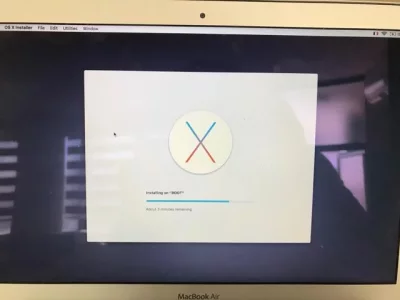

Bonjour, voilà ç’a l’air de marcher :)
J’ai pu avoir le MacBook Air chez moi pour le week-end !
L’installation s’est terminée avec succès sur mon DDE BOOT!
Que dois-je faire maintenant ?
Hé ! bonne nouvelle.
- je suppose que le DDE du volume BOOT est branché au MacBook Air actuellement ?​
Et ton Mac a bien démarré sur le volume BOOT ?
- autre question : est-ce que tu as fait l'installation en utilisant ton Mac ou le MacBook Air ?​

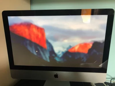

À l'écran de l'iMac que tu montres : la session d'utilisateur n'est pas ouverte ?
- peut-être un problème de lenteur de la connexion USB ?​
Quel est l'OS que tu as installé dans BOOT : El Capitan ?
- et est-ce qu'au départ l'iMac démarrait sur un OS et ouvrait une session ?​
