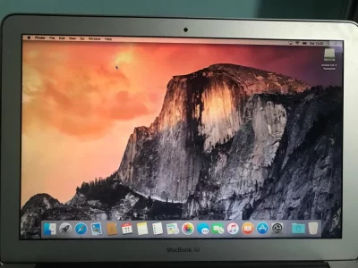

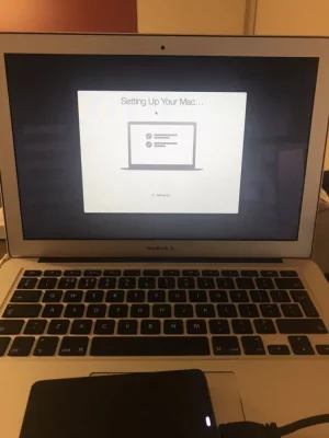

Sur MacBook Air s’est ouvert après la fin d’installation , après avoir mis toutes les donnés qu’il me demandait, et à la fin s’est ouvert la session Capitan

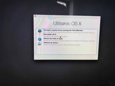

Là j’ai forcé le Mac d’éteindre ,
  • Le DDE BOOT est branché!
  • Il m’envoie ici sur les 4 Utilitaires OS X
Bash:
-bash-3.2# diskutil list

-bash-3.2#
Je peux te proposer de repartitionner BOOT (non destructivement pour l'OS installé) => pour créer un second volume à destination duquel tu installeras Yosemite (avec le MacBook Air démarré sur la clé de Yosemite). Voir ensuite si l'iMac démarre sur le volume Yosemite.

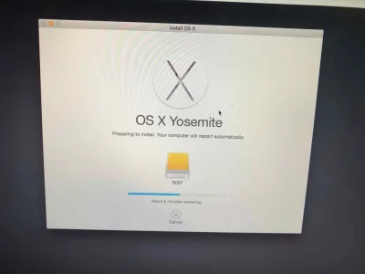

J’y ai pensé aussi faire ça , et j’avais lancé l’installation du Yosemite sur DDE TEST... et c’a l’air de marcher , j’attends la fin si l’installation se fait tant mieux , si on fait ce que tu viens de proposer !

Vérifie d'abord si tu peux créer un compte d'utilisateur à la fin de l'installation > et ouvrir sa session avec le MacBook Air.
Je vois ça -->
- fais l'essai de redémarrer sur le même volume TEST toujours avec le MacBook Air : est-ce que le démarrage et l'ouverture de session se font à vitesse raisonnable ? - ou très lentement ?​
Pas mal.

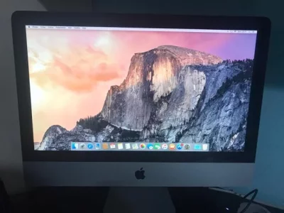

- alors éteins l'OS de TEST. Puis branche son DDE à l'iMac > démarre l'iMac avec alt > choisisi TEST > démarre dessus.​
=> comment ça se passe ?
Hé ! super ! - tu sais ce qu'il reste à faire ?
