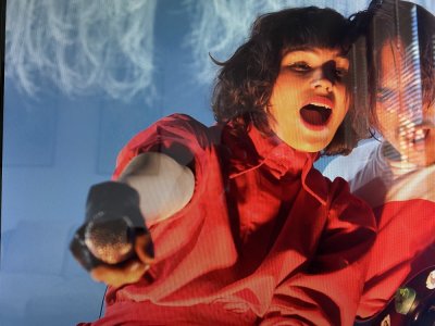

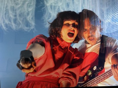

Voici donc la zone d'ombre. Je te rassure cela ne vient pas de la photo car j'ai fait un test sur un mon MacBook Pro et la zone est bien clair. Si tu veux plus de photos aucun problème, di moi juste si je suis trop près ou tu souhaiterais un angle différent.

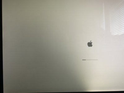

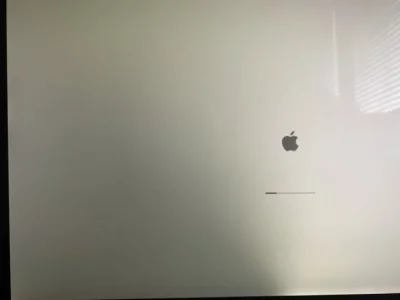

Ben non, ta photo en couleurs est plus polluante qu'autre chose, car on ne voit rien. Il faut impérativement que le fond soit blanc.
Oui pardon la cela devrait être plus parlant
A mon avis, vu la répartition bien trop homogène, ça ne ressemble pas du tout à ces fameuses taches brunes. On dirait un problème de rétroéclairage et pas de chance non plus, il faudrait changer la dalle-écran. Dans un premier temps tu pourrais retirer la vitre qui est maintenue par des aimants et vérifier que ce n'est pas la vitre en interne qui est sale, mais ce sera tout ce que tu pourras faire.
