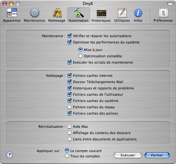

Joêl Barrière nous a concocté un logiciel de maintenance que tu tu dois avoir téléchargé :OnyX.
Tu vas passer un coup de l'onglet "Automation", avec exactement les opérations cochées là dessous :
Tu redémarreras obligatoirement après l'ensemble des opérations de Maintenance.
Il faut passer OnyX au moins une fois tous les 15 jours, ne serait-ce que pour les scripts qui doivent se faire automatiquement par le système à 3h du mat, mais comme en général on met l'ordi soit en veille, soit on l'eteind, les scriptsde maintenance ne peuvent s'effectuer...:hein:

c'est l'onglet "Automation" d'OnyX (avec les opérations pré-citées)
et c'est Tout. ;)
