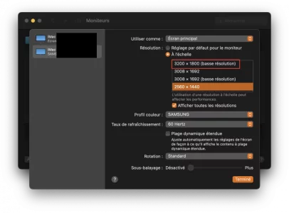

Bonsoir,
Ce n'est pas appelé Retina par macOS (sur les ancienne version de macOS c'est nommé HIDPI par exemple).
Mais à l'échelle (sur les version récente de macOS, c'est l'inverse, le mode "Retina" n'a pas de nom, et c'est le mode "basse résolution" ou la Résolution/taille de l'affichage = la définition de l'écran). Sur ta TV 4K tu dois avoir plusieurs résolution "à l'échelle" de disponible, équivalente au 1080p, au 1440p...?
Comment être sur que l'écran que je vais acheter le fera ?
Normalement le mode à l'échelle est proposé pour les écrans 4K, 5K, 6K. Pas sur les écran 1080p ou 1440p
Attention pas forcément pour les écrans panoramique qui ce disent 5K par exemple, mais qui ne sont que 1440p en hauteur.
Le fait d'avoir un écran connecté en HDMI, USB-C ou en ThunderBolt joue t-il (je pense aux écrans LG) ?
Sur un Mac Pro de 2009? Si oui tu ne peut brancher que des écrans HDMI, DisplayPort (miniDP). Mais pas Thunderbolt ou USB-C (pour l'USB-C ou Thunderbolt on peut, il faudra "bidouiller" mais cela revient cher)

Bonsoir,
J'ai plein de choix de résolution sur la TV (1080p, 1080i, 720p, 7680 x 4320 (basse résolution),3840x2160...), mais aucune ne propose le @2x pour avoir une interface plus grosse.

Non, sinon, tu m'as fait réfléchir et c'est vrai que sur un 4K 32", le @1x est peut-être viable pour moi.

En fait, quand je parle de perte d'espace de travail ... c'est quand tu règles une résolution inadaptée à une diagonale, comme par exemple choisir 1920x1080 sur un 27" ou un 32", alors que c'est la résolution idéale pour un 22"
C'est pour ça qu'il ne faut pas viser un lissage "@2x" sur un moniteur 4K PC, ça ne sert à rien
