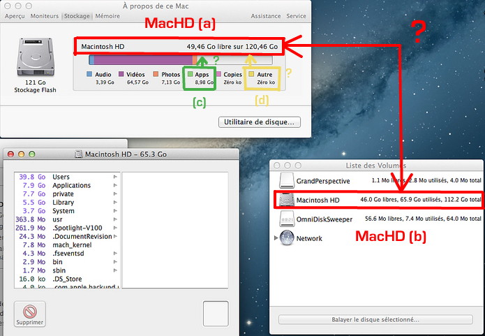

Je me permets pour la clarté d'afficher le visuel de ces 'Informations-Système' de ton ordinateur dont tu proposais le lien :
J'ai sorti ma calculette, pour me livrer à partir de ce visuel à des comptes on ne peut plus simples.
Tu as donc sur ton MacBook Air un SSD, intitulé de façon tout à fait normale : «Makintosh HD», sur lequel se trouvent nécessairement ton OS ainsi que tes documents personnels.
Or voici la 1ère des incohérences : les 'Informations-Système' ('À propos de ce Mac') = MacHD (a) évaluent la taille de ton SSD à 120,46 Go vs 112,2 Go pour les infos MacHD (b) provenant apparemment d'une autre source (≠ + 8,44 Go).
MacHD (a) déclare en synthèse que sur les susdits 120,46 Go, 49,46 Go = libres, ce qui laisse donc 71,18 Go occupés. Or voici la liste analytique des blocs occupés : 3,39 Go = 'Audio' + 64,57 Go = 'Vidéos' + 7,13 Go = 'Photos' + 8,98 Go = 'Apps' (le reste étant évalué à 0 Ko <sic>) - ce qui nous fait une somme arithmétique des blocs occupés = 84,04 Go. Ce qui défalqué des 120,64 Go déclarés précédemment la taille du volume total donne arithmétiquement : 36,6 Go de libre.
Comme cela saute aux yeux, il y a une incohérence interne des données des 'Informations-Système' que j'appelle MacHD (a). En effet, la synthèse déclare 71,18 Go occupés, là où l'analyse donne 84,04 occupés ; corrélativement, la synthèse déclare 49,46 Go libres, là où l'analyse donne 36,6 Go libres.
Non seulement les informations de MacHD (a) sont grevées par une incohérence interne, mais elles sont affectées de surcroît d'une incohérence externe avec les données d'une autre source que j'ai appelées : MacHD (b). Celles-ci, en effet, déclarent 65,9 Go utilisés (&#8800; - 5,28 Go/ - 18,14 Go) et 46 Go libres (&#8800; - 3,46 Go / + 9,4 Go).
Tout cela est manifestement absurde.
Maintenant, penchons-nous de plus près sur les blocs occupés par l'OS. D'après les informations de MacHD (b) disant qu'il y a 65,9 Go utilisés, le panneau d'affichage latéral (à gauche) détaille cette utilisation d'après la même source : si nous faisons la somme de tout ce qui n'est pas 'Users', nous obtenons &#8771; 25,5 Go système, à quoi il devrait s'ajouter la ~/Bibliothèque (du User-admin qu'on supposera unique) et que j'évaluerais d'après la mienne sous le même OS «Mountain Lion» à 4,5 Go [je passe sur les éventuelles applications personnelles]. Ce qui nous donnerait un total de 30 Go-Système, nombre tout à fait normal. Il resterait donc 35,9 Go environ pour les documents personnels de l'utilisateur-admin.
Si maintenant nous revenons aux infos correspondant à MacHD (a) (= 'Infos-Système'), à part 8,98 Go d'Applications recensées (ce qui en cohérence avec les infos de MacHD (b) laisserait penser que les '~/Applications' = 1 Go), il y a 30 + 1 Go-Système - 9 Go-Apps = 21 Go-Système pour le restant de l'OS, qui logiquement devraient se trouver recensés comme 'Autres' dans les 'Informations Système' (c'est l'usage que la rubrique fourre-tout 'Autre' englobe les données-système hors applications), mais n'apparaissent nulle part, 'Autre' étant évalué à 0 Ko (sic!). Par ailleurs, les infos MacHD (b) donnant quelques 35 Go de documents-perso de l'Utilisateur-Admin, chiffre devant être admis comme correct compte tenu du poids des éléments-système, il est inconcevable qu'ils puissent être évalués à 3,39 Go = 'Audio' + 64,57 Go = 'Vidéos' + 7,13 Go = 'Photos', pour un total de 75 Go dans les 'Informations-Système' [= MacHD (a)].
En résumé : les 'Informations-Système' données par 'À propos de ce Mac' [visuel : MacHD (a)] sont nécessairement ERRONÉES. Une ré-indexation de Spotlight en première instance, comme suggéré par Larme (:coucou:), s'avère incontournable. Au cas où les informations ne seraient pas rectifiées, il y a un blème...

Il ne faut pas nécessairement prendre pour agent comptant ce que dit cet utilitaire... Je ferais davantage confiance à OmniDiskSweeper, bien entendu en le faisant fonctionner en mode administrateur (sans cela, on ne voit pas vraiment tout).
De fait, ce ne sont pas 70 GB (ou 65 GB, suivant la méthode de calcul) qui sont à supprimer !
Quant à Spotlight, ça ne devrait pas changer grand-chose de lui dire de refaire les mêmes erreurs... (mode pessimiste)
Perso, ça a marché pour moi, j'avais un soucis similaire sur cette vue, que j'ai laissé traîné durant 6 mois avant d'regarder ce que je pouvais faire...
Rien ne me dit que je ne devrais pas réindexer bientôt par contre...
Reindexation en cours pour ma part
je m'auto cite :D
réindexation terminée
tout est rentré ( semble t'il ) dans l'ordre chez moi
merci donc aux intervenants
Donc, parfois, Spotlight est efficace... :)
C'est même lui le maître d'œuvre de Stockage, jusqu'à :
In addition, since the categories are determined by Spotlight indexing, if Spotlight isn't caught up, or you've excluded things from Spotlight indexing (via System Preferences > Spotlight > Privacy), the categories will be even less accurate.
For example, the 3rd line in the sample is a "bootable clone" of an OSX system, but it's excluded, so everything is shown as Other.

Si tu as l'impression que les informations de l'onglet "Stockage" (dans "À propos de ce Mac") sont décalées de l'état des lieux du volume Macintosh HD de ton OS, va à : Applications/Utilitaires et lance le «Terminal». Dans sa fenêtre ouverte, fais un copier-coller direct de la commande :
sudo mdutil -E /
et ↩︎ (presse la touche "Entrée" du clavier pour activer la commande) --> une demande de password s'affiche (commande sudo) --> tape ton mot-de-passe admin à l'aveugle - aucun caractère ne se montrant à la frappe - et derechef ↩︎ --> cette commande appelle en droits root (sudo) l'utilitaire mdutil (abrégé de : metadata_utility : utilitaire de métadonnées) avec l'option -E (comme Erase : effacer) et la cible / (qui désigne le point de montage du système de fichiers démarré de l'OS) [tu peux quitter le «Terminal» à ce stade].
En conséquence de cette commande, les bases de données d'indexation de Spotlight vont être effacées, ce qui va déclencher des processus de ré-indexation destinés à les re-construire. Si tu lances le «Moniteur d'activité» (dans le même sous-dossier des «Utilitaires»), en regardant à la lettre M dans le classement alphabétique, tu vas voir une série de processus en train de consommer du CPU : mds, md-worker etc. (ce sont les ilotes de la ré-indexation). Ne t'étonne pas si les ventilateurs ont une crise momentanée d'activité : le processeur a un coup de chaud.
Quand le calme plat est revenu, signe que la ré-indexation est terminée, re-démarre ton Mac et, ta session ré-ouverte, consulte les informations de l'onglet "Stockage" dans "À propos de ce Mac" : tout devrait correspondre à présent à l'état des lieux...
et surtout être très patient ; je dis ça pour ceux qui auraient un gros disque dur parce que là, avec un disque de la taille indiqué ce ne devrait pas prendre plus de quelques heures.
