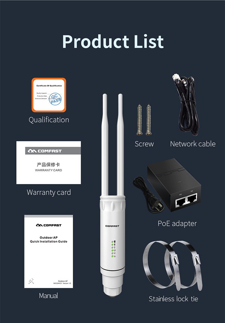

Quel est l'état des voyants sur l'adaptateur PoE et sur le point d'accès?
Dans ta conf réseau, onglet TCP/IP, as-tu une adresse en 192.168.10.xxx, quel est son masque?
Il n'y a aucun voyant à la base sur mon boîtier POE. C'est un boîtier avec une alimentation.

De mon côté aussi, il y a une chose que je ne comprends pas. Sur mon réseau, j'ai un switch POE qui me permet de commander mes caméras en RJ45. Si je branche mon répétiteur dessus, normalement, celui-ci devrait fonctionner ! Là si je le branche dessus, non seulement, je ne vois aucun voyant clignoter sur le switch, mais je ne vois également aucun voyant sur le répétiteur lui-même. Normalement il devrait y avoir un voyant sur le répétiteur qu'il me dit qu'il est au moins allumé !
C'est vrai.
Il y a plusieurs normes d'alimentation PoE. Peut-être que les normes sur ton switch et l'adaptateur PoE sont différentes ne sont pas compatibles.
