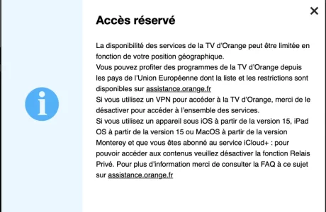

Voui, effectivement je regarde quelquefois des programmes en replay sur le site d'Orange.
Et voilà ce que j'obtiens depuis quelques jours lorsque j'essaie :
  • Snif

Tout cela confirme qu’il y a quelques branquignols dans cette boîte. En particulier, le point concernant le relais privé iCloud est parfaitement faux, puisque, contrairement à un véritable vpn, le relais privé iCloud ne modifie pas la zone géographique : je viens encore à l’instant avec les directs sur la TV de Bouygues, et directs et replays sur la TV de SFR. Ou alors ils veulent juste éviter qu’on se serve du relais privé puisque du coup il ne voient pas où nous surfons pour glaner des données, mais ce n’est pas futé de leur part.
