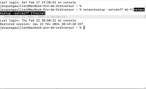

Je viens d'effectuer la manip' comme explique en #102
Voici une copie d'écran du terminal :
Mais hélas ça ne marche toujours pas avec l'accès au replay de France TV.....
Même message qui me situe aux USA.
:mad:
Bonsoir,
Passe une commande après l'autre:
la première (fait un copié collé)
networksetup -setv6off Wi-Fi
suivi d'un entrée
Il n'y a pas de retour, le terminal revient sur le texte classique:
puis la seconde:
networksetup -setv6off Ethernet
suivi d'un entrée
Puis tu quittes le terminal et tu redémarres l'ordinateur...

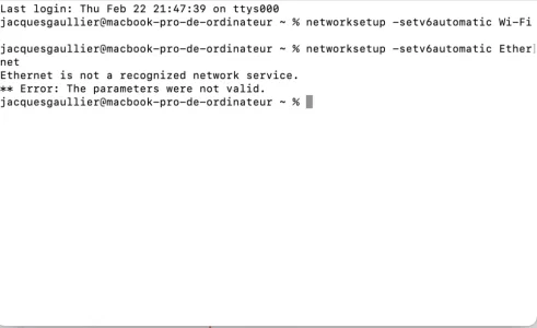

Bon, le feuilleton continue, voilà la fenêtre du Terminal que j'obtiens en tentant de faire marche arrière comme dans le #102 pour remettre comme avant :
Je pense qu'à la première manip' je n'ai pas du faire d'entrée entre les deux lignes de code....
Donc à partir de là, on fait comment pour reprendre le fil sans faire de boulette supplémentaire ?
tu refaits la manip du #113
Et je retombe sur la fenêtre de mon message #116 :
