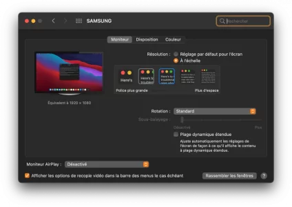

Oui c'est normal le 1440p n'a pas un résolution très élevé et macOS ne propose pas par défaut le mode à l'échelle, comme avec le écran 4K, 5K...
Généralement en 1440p ou en 1080p on reste en définition native. L'idéal pour faire ce que tu souhaites c'est un 4K
2 solutions mais sur un 1440p je ne sais pas si le résultat sera top.

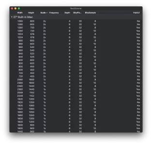

C'est soit une app comme ResXtrem (et choisir de définitions "scale" x2)

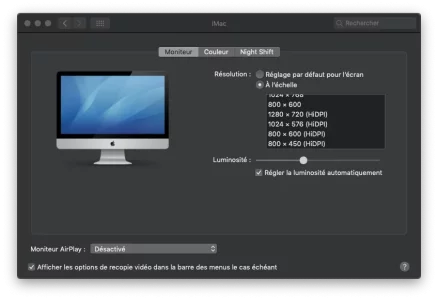

Soit dans préférence système > moniteurs > maintenir Alt/Option et cliquer sur "à l'échelle"
Le 720p est possible (mais c'est la surface d'affichage va être toutes petite et les fenêtre très/trop grande), ou le 800p avec ResXtreme (mais ça demande plus de ressource)

J'ai essayé le logiciel RexXtreme. Malheureusement ça ne résout pas mon problème car il ne me propose que des "scale x1" dans la liste des résolutions.
Mon problème n'est pas de changer de résolution, mais bien de garder la même résolution mais avec une interface agrandie à la Retina. Car actuellement les textes et l'interface sont trops petits.

Oui c’est ce que j’avais compris. C’est pour ça que je parlais de scale x2. Mes captures ont été faites avec un écran 1440p

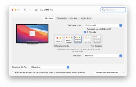

Oui. Voici comment ça se présente pour un écran 4K.
Le mode "optimisé pour" est l'équivalent a du 1920x1080 en "Retina"

Avec un 4K tu as du retina et d'autres réglages intermédiaires qui sont parfaits

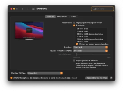

C'est caché, pour modifier la fréquence, si c'est possible. En HDMI je ne suis pas sur, mais en DisplayPort ça doit être possible.
Alt/Otption + "à l'échelle" puis "Afficher les modes bases résolution". La fréquence apparait.

Ah oui merci pour l'astuce. J'ai pu accéder au réglage de la fréquence, mais je peux mettre 120 Hz uniquement en mode basse résolution. Quand je me mets en mode HiDPI, la fréquence max sélectionnante est de 60 Hz.
Je suis en HDMI, je vais essayer en display port pour voir si ça change quelque chose.
