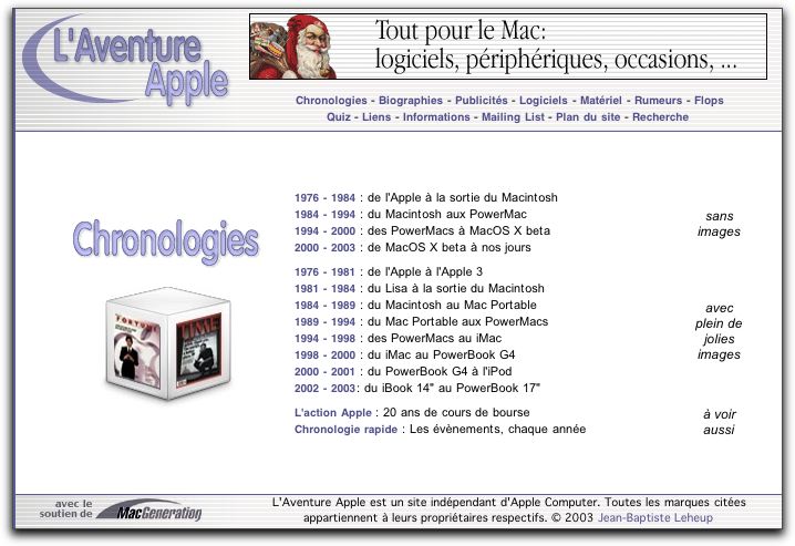

site résumant toute l'histoire apple !
http://www.aventure-apple.com/
