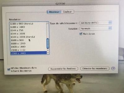

Si je laisse le réglage par défaut, il se met en 2560*1440, ce qui pourrait être parfait.
Sauf que la qualité d'affichage est crade, avec des pâtés de pixels. (j'avais fait une capture du résultat mais l'image capturée est bonne (en clair, l'image est probablement correcte au niveau CG mais se déglingue entre la CG et l'écran) il faudra que je recommence en faisant une photo de l'écran).

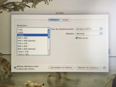

Après plusieurs essais qui donnaient un écran noir, j'ai détecté que le réglage "1080 p" fonctionne, le résultat est net.
Mais c'est dommage de faire 1080 p sur un écran de 27 pouces.

Pour compléter, photos d'écran en 2560*1440 et en 1080p.
la qualité de la photo est un peu limitée, mais on arrive tout de même à distinguer que ça déconne un peu dans la version 2560*1440

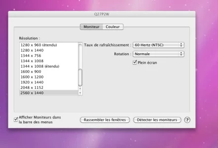

et la capture d'écran faite via le système, qui montre une image bien nette (le fond d'écran n'était pas le même mais on comprend l'idée : en interne, la qualité est OK).
