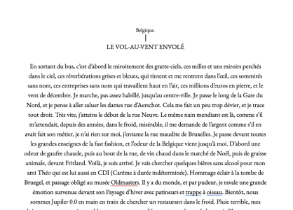

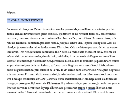

J'espère de tout cœur que vous pourrez m'aider... pour un petit problème récurrent.
Je tente seulement d'aligner le titre (surligné en bleu), mais comme vous voyez, tout est aligné au milieu.
Comment faire pour que seule ma sélection n'aille au milieu (a priori ce que ma commande indique) ?
Mille mercis si vous avez la solution,

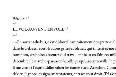

Dans le menu Affichage, cochez afficher les caractères non imprimables : vous devez avoir des retours à la ligne (flèche coudée vers le bas pu la gauche) au lieu d'un retour chariot simple (P à l'envers)
Merci, cela donne ceci, que dois-je faire à ce stade s'il vous plaît :
    195,7 KB · Affichages: 6
Depuis la ligne suivante, appuyer normalement sur la touche "retour arrière" puis juste sur la touche "enter" (pas majuscule+enter)
