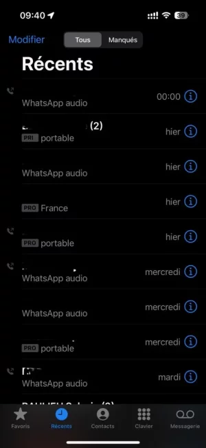

Non je confirme, on a bien les infos de l'appel dans le journal sans aller sur "i".
On a le nom si c'est une fiche contact, la zone géo si c'est un numéro inconnu, depuis quelle carte SIM (chez moi PRIncipale / PROfessionnelle), le type (portable, WhatsApp,...).
La condition pour que ça fonctionne, avoir entré les numéros en format international : +33XX
Pas besoin de créer plusieurs fiches par personne.
Quand on se fait appeler c'est bien marqué, quand on clique sur un appel manqué, ça rappelle par défaut le num qui a appelé (donc portable ou fixe si ça a été émis depuis portable ou fixe).
