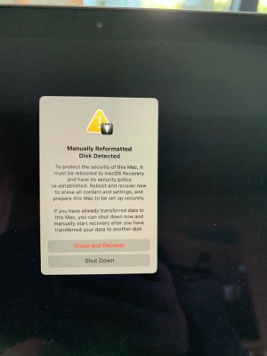

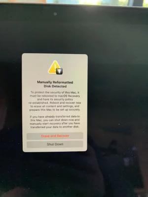

J’ai maintenant un stress, mon mac ne démarre plus. Voici le message.
Merci d’avance
    94,8 KB · Affichages: 49
Tu as dis précédemment que tu as effectué une migration. Est-ce que tu as toujours une sauvegarde utilisable après réinstallation ?
