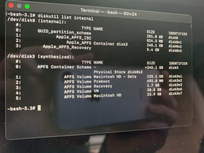

Bon --> passe la commande :
diskutil list internal
  • qui affiche la configuration du disque interne
  • tu sélectionnes le tableau > ⌘C pour le copier dans le presse-papier > ⌘Q pour quitter le Terminal > option  : "Safari" (dans la fenêtre des 4 Utilitaires) > ce qui lance un navigateur Safari
  • page Apple par défaut > un clic sur l'adresse de haut de page pour l'éditer > saisis  : forums macgénération (c'est une barre de recherche Google) et valide > tu atteins le site MacGé > Forums > te connectes > ce fil > tu postes dans un bloc de code
Note 1 : si tu ne peux pas poster via le Safari de la session de secours (ça arrive) --> poste une photo du tableau comme tu as déjà fait.

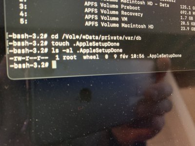

Bon. Passe la commande exacte :
cd /Vol*/*Data/private/var/db
  • la commande loge les opérations dans le volume-Données > répertoire private > dossier var > sous-dossier db. Tu récupères l'invite de commande -bash-3.2# sans changement
Cela fait > enchaîne avec la commande :
touch .AppleSetupDone
  • qui recrée le fichier vide .AppleSetupDone à sa localisation de départ. Retour normalement de -bash-3.2# sans changement.
Si c'est encore le cas > passe pour finir la commande :
ls -al .AppleSetupDone
  • qui affiche les autorisations du fichier recréé
Poste le retour.
Poste le retour.
Voici le resultat

Fichier bien recréé. Ses permissions ne sont pas celles de départ. Donc passe encore la commande :
chmod 400 .AppleSetupDone
  • qui restreint les permissions à une simple lecture pour root (pas d'affichage retour).
Cela fait > repasse la commande :
  • qui réaffiche les autorisations de .AppleSetupDone
Poste le retour.

Après avoir créé le fichier j'ai tenté un redémarrage qui a fonctionné.
Je n'ai donc pas su passer les deux dernières commandes. dois-je retourné dans le terminal?
merci bcp
Parfait. Aucun besoin de retrafiquer .AppleSetupDone.
- en quise de récapitulatif : aucun admin (adrien > toto > root) n'a de secure token activé et aucun n'est activable dans cet état des lieux. La tentative de supprimer .AppleSetupDone pour créer un nouvel admin de fin d'installation a échoué contre les nouvelles sécurités du Système : heureusement on a pu échapper leur blocage en recréant le fichier dans le terminal de la session de secours.​
Conclusion : il va falloir que tu sauvegardes les données du volume-Données => dans le volume d'un DDE USB (procédé de clonage - pas à la main). Puis que > depuis la session de secours > tu effaces le Conteneur apfs actuel et lances une réinstallation propre. Avec création d'un utiilisateur neuf sans récupération de données (nom : admin par exemple). Il devrait alors avoir le secure token activé. Alors seulement > tu effectueras une migration depuis le clone via l'Assistant de migration. C'est la seule solution dans ta situation.
