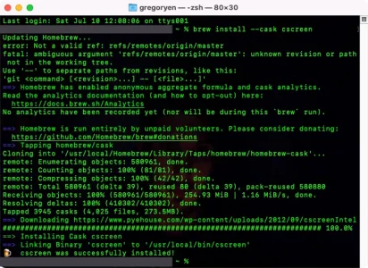

Étape 2 : Installer Cscreen
brew install --cask cscreen
Source : https://formulae.brew.sh/cask/cscreen
Comme pour l’étape précédente, il va télécharger le packet cscreen, au début, lorsque vous mettez cette commande, il n’y a pas forcément un retour rapide, on croit que c’est fini mais il faut patienter.
Ca peux prendre quelques minutes si vous aviez une petite connexion ADSL, mais c’est assez rapide.
