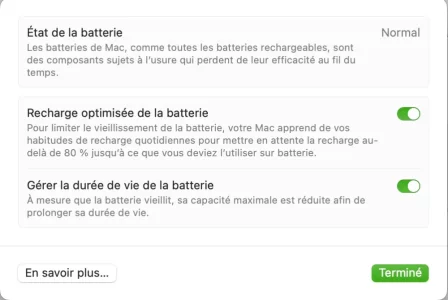

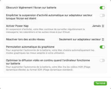

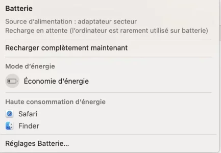

Bonjour à tous.
J'ai vécu plusieurs fois quelque chose de tout à fait semblable. L'écran de mise en charge "recharger complètement maintenant" n'apparaît que de temps en temps. Pour le moment je l'ai fait recharger alors qu'il était à moitié chargé et qu'il continuait à se vider, je ne sais pas trop comment en débranchant, arrêtant, redémarrant etc. mais les fois précédentes où ça m'était arrivé, il a fallu qu'il soit complètement vide 1-2% pour qu'enfin il recharge, et c'est vrai que le quart d'heure passé à prier qu'il redémarre a été super stressant. Au niveau des réglages, je ne pense pas être particulièrement dispendieux en énergie, à moins que vous ne voyiez quelque chose à changer?
