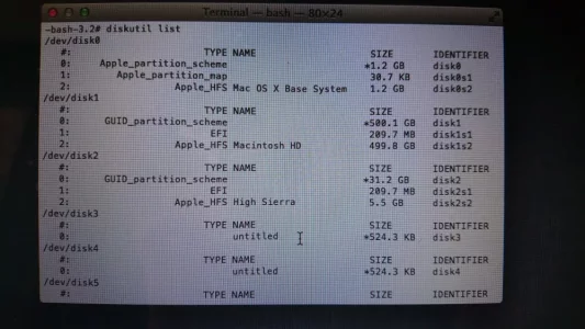

Aaaah si ! Ça a l'air de fonctionner avec la carte SD ! Non ? J'ai rallumé l'ordi en appuyant sur alt et ensuite fait le diskutil list :
Que dois-je faire maintenant s'il te plait ?

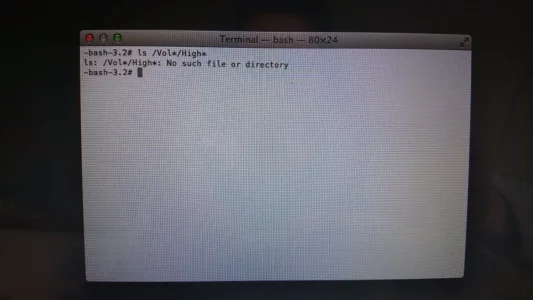

Passe la commande :
ls /Vol*/High*
  • qui liste les contenus du volume High Sierra de la carte
Poste le retour.

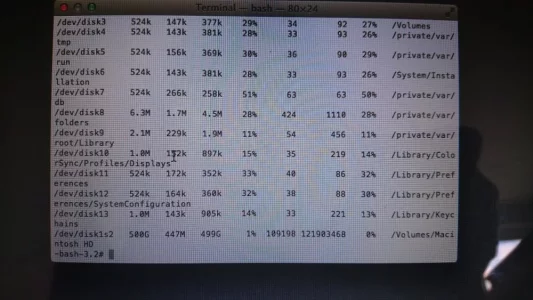

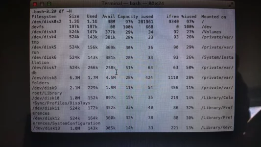

Passe la commande :
df -H
  • qui affiche pour tout volume monté : occupation > point de montage > index d'appareil
Poste le tableau obtenu => il montrera si le volume High Sierra est actuellement monté.

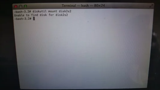

Tu as coupé le tableau à droite > mais on voit qu'aucun volume High Sierra correspondant à la partition disk2s2 n'est actuellement monté. Passe la commande :
diskutil mount disk2s2
  • qui tente de monter le volume
Poste le retour.

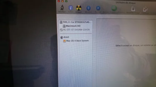

Je me demande si la carte est toujours connectée -->
- lance l'Utilitaire de disque. Vois-tu le disque de la carte (31 Go) et son volume High Sierra (5,5 Go) éventuellement en grisé (= non monté) pour ce dernier. Si oui > sélection du volume grisé et bouton : "Monter" pour remonter le volume.​
=> relate le résultat.
Extrais la carte. Puis rebranche-la. Vérifie alors dans l'Utilitaire de disque si le disque est affiché (= carte connectée) et si le volume High Sierra est libellé en noir (= volume monté).
